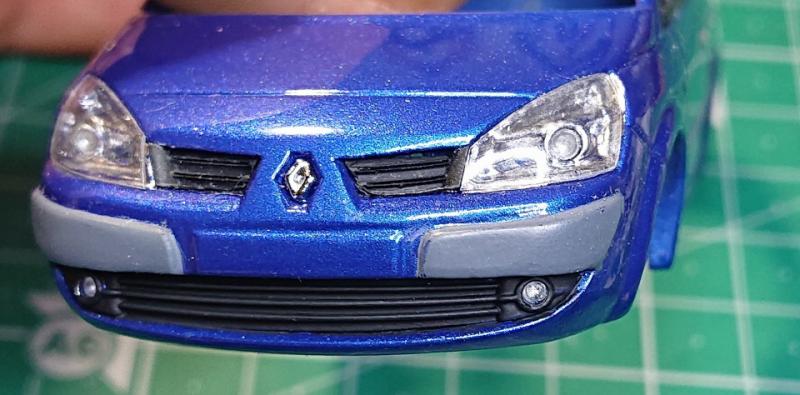

La pose des détails est terminée sur la face AV.
Dans l'ordre, j'ai ajouté des petits feux dans leur logements dans les blocs optiques. Ils ont été réalisés en tournage dans un petit morceau de grappe de résine, puis chromé au super chrome AK9198 et j'ai déposé dans la cuvette une goutte de Crystal Magic Glue AK9323 pour figurer la lentille. Le collage dans le bloc optique est fait avec la même colle. J'ai pu ensuite poser les bulles, toujours avec cette colle que je testais pour la première fois.
Pour les feux additionnels, j'ai récupéré ceux d'origine de la base que j'ai dû légèrement réduire en diamètre en tournage pour atteindre 1.3 mm.
Pour la pose des grilles de calandre, j'ai un peu galéré car l'ajustement fait avant peinture était insuffisant (difficile de prévoir l'exacte épaisseur de la peinture + le vernis). Les pièces font tout juste 3 mm de hauteur donc c'est délicat à manipuler pour les limer. A l’œil nu, ça passe donc je vais m'en contenter.

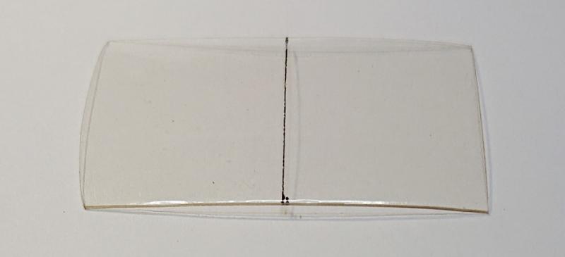

J'ai enfin pu thermoformer un toit ouvrant correct. Pour y parvenir, j'ai moulé un nouveau pavé en résine PU que j'ai préparé avec le primer Tamiya en bombe et poncé avec un grain 360. Le résultat est propre. Sur la photo, j'ai déjà tracé la séparation entre les deux éléments du toit. Elle sera découpée plus tard.

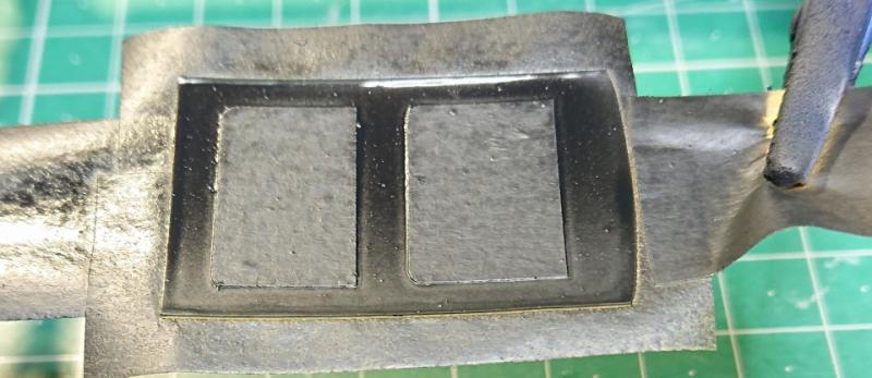

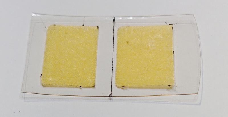

J'ai ensuite préparé les masques pour la peinture des entourages noirs de ces vitres. Je les ai posés côté intérieur.
Et la peinture Vallejo noire 72.751 est posée. On découvrira le résultat vu de la face externe plus tard au démasquage.

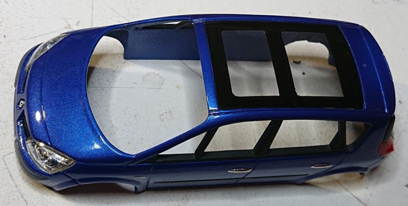

Messagede countach53 » 31 Aoû 2026, 19:18
Ce matin, un petit contretemps m'a retenu à la maison et j'ai pu démasquer le toit vitré. Le résultat correspond à mes attentes.
Il reste à passer un smoke pour obtenir un verre fumé et je pourrai le poser définitivement.
