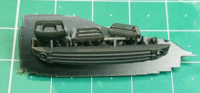

Les modèles 3D sont prêts pour l'impression.
La grille de calandre
La grille de bouclier

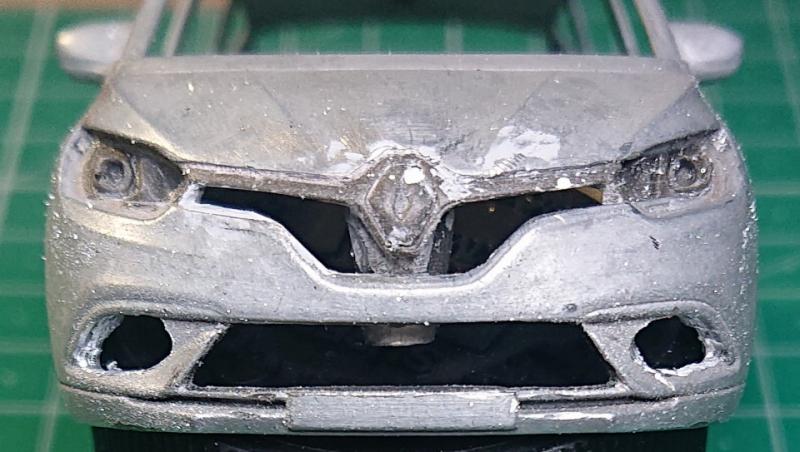

Sur le Scenic 4, en examinant en détail les photos de la cible, je m'aperçois tardivement que les logements de feux de brouillard de chaque côté de la grille de bouclier ont aussi été restylés. Je m'empresse donc d'ajourer la zone pour préparer un modelage au synto car je ne sens pas trop la modélisation sur cette pièce.

Mzr a écrit:Les impressions sont faites avance quelle imprimante ?
Je ne possède pas d'imprimante. Je sous-traite à un professionnel (https://www.abeille3d.com/) qui imprime en résine avec une résolution de 15 µm.
Compte tenu de mes faibles besoins en impression 3D et du peu de temps que je pourrais consacrer à la maitrise d'un tel matériel, j'ai jugé peu pertinent d'investir. De plus, l'offre de Abeille 3D est intéressante économiquement si on groupe plusieurs impressions dans la même commande.

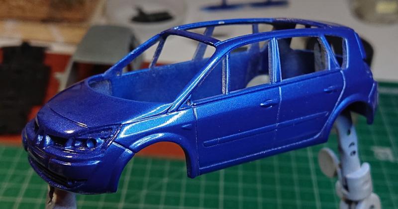

Une étape importante est franchie aujourd'hui sur le Scenic 2. Le vernis a été posé et après un bon séchage, j'ai pu procéder au polissage (succession de ponçages aux grains 4000, 6000, 8000 et 12000 puis finition au compound Tamiya) afin d'éliminer autant que possible la peau d'orange.

Messagede countach53 » 21 Aoû 2026, 22:40
Mzr a écrit:C'était surtout en effet les caractéristiques de l'impression qui m'intéressait, merci !

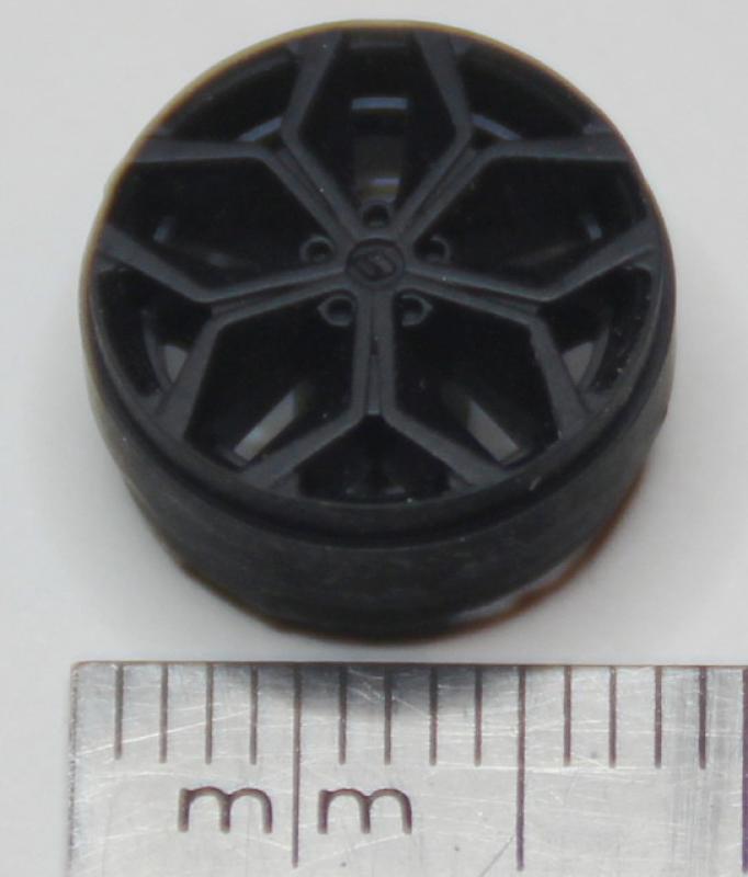

Je pense que l'information importante est la résolution : 15 µm
Je remets une image des dernières pièces imprimées pour les voitures de mon père :
Les carreaux de mon tapis de découpe font 1 cm de côté, ce qui peut donner une idée de la finesse des pièces.
Un autre exemple est la roue du Scenic 4, taille 20", diamètre 12.7 mm au 1/43.

Merci à tous les deux. La qualité de finition vient surtout du polissage du vernis (environ 1h30 de travail). Les couches étant assez fine grâce à la pose à l'aérographe, il n'y a pas de perte au niveau des détails de gravure. Maintenant, il reste à ajouter les autres teintes pour les boucliers et les entourages de vitres puis le chrome pour les feux.
