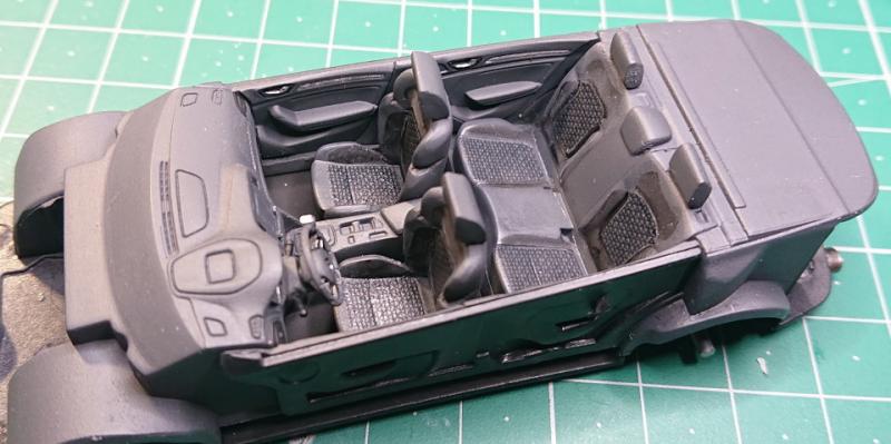

Une étape importante de franchie : la pose du tableau de bord après peinture des détails puis le volant est remonté. Un petit rectangle de scotch dit "invisible" figure l'écran sur la console centrale.
Sur les sièges, j'ai fait un peu de masquage puis la pose d'un noir mat pour obtenir les motifs suivants. Il restera à poser des décals en complément, qu'il me reste à faire.

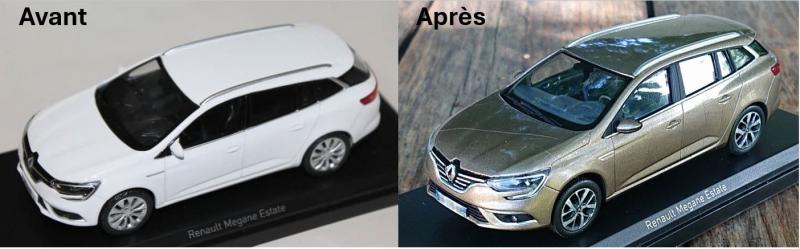

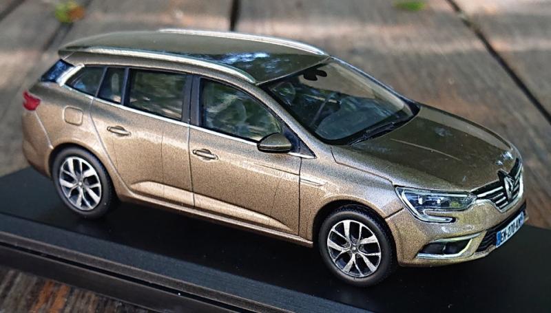

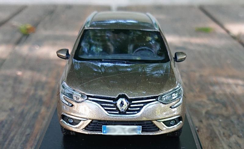

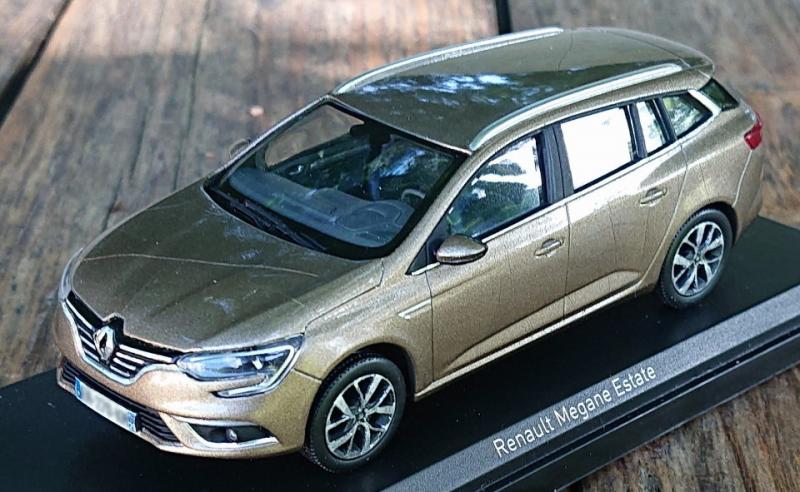

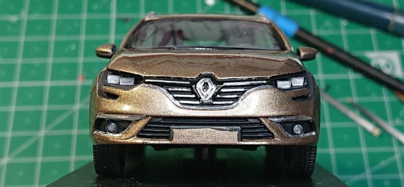

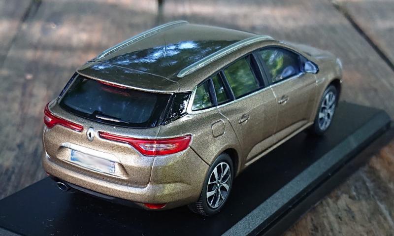

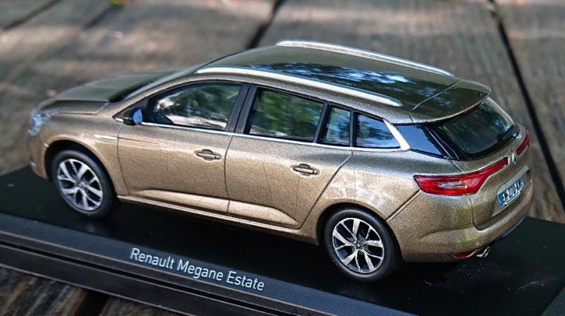

Après la pose des décals faits maison et une couche de vernis mat Prince August, j'ai terminé le montage de l'intérieur.
Ensuite on en arrive à la finition de la carrosserie avec la pose des optiques à l'AV. Création des petits feux des blocs optiques principaux dans une chute de grappe transparente et tournage des feux de brouillard, également dans la grappe.
Je peux enfin sonner la fin de ce chantier malgré les déboires de peinture, dont les séquelles sont visibles sur les photos en lumière naturelle. Le défaut de craquelure s’aggrave petit à petit donc je m'attends à devoir refaire entièrement la peinture de cette carrosserie un jour ou l'autre.
Place à la galerie de photos
Et pour terminer, un petit avant-après pour se remémorer de quoi je suis parti.
Thierry
