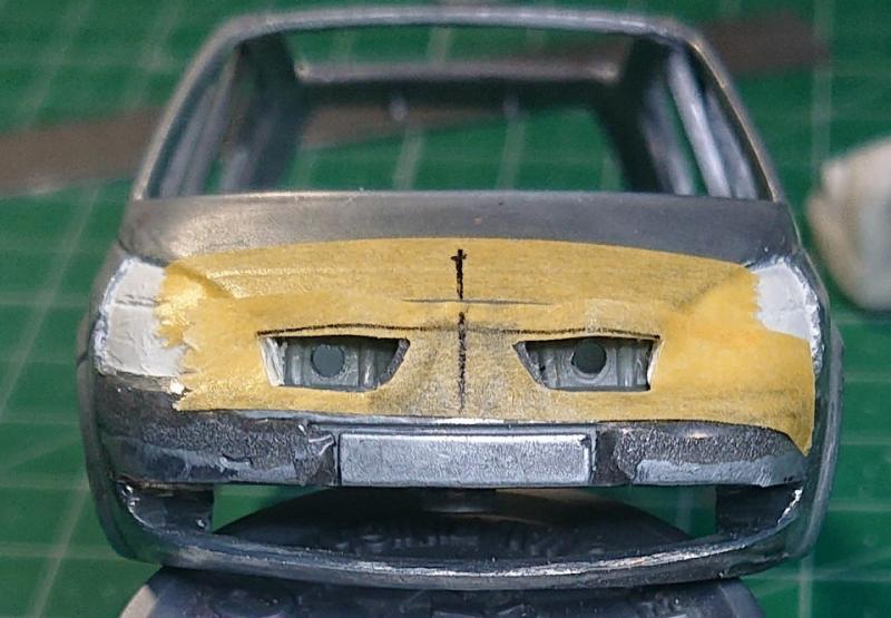

Sur le Scenic, je reprends le modelage de la face AV.
A partir d'une photo trouvé sur le net, en travaillant sur Inkscape, je copie les profils des parties à modeler.
J'imprime ces tracés. Au dos du motif sur la feuille, je colle de la bande cache, puis je découpe délicatement le motif au cutter pour obtenir le masque que je colle sur la calandre à modifier. Les traits noirs sont là pour marquer l'axe de symétrie.
