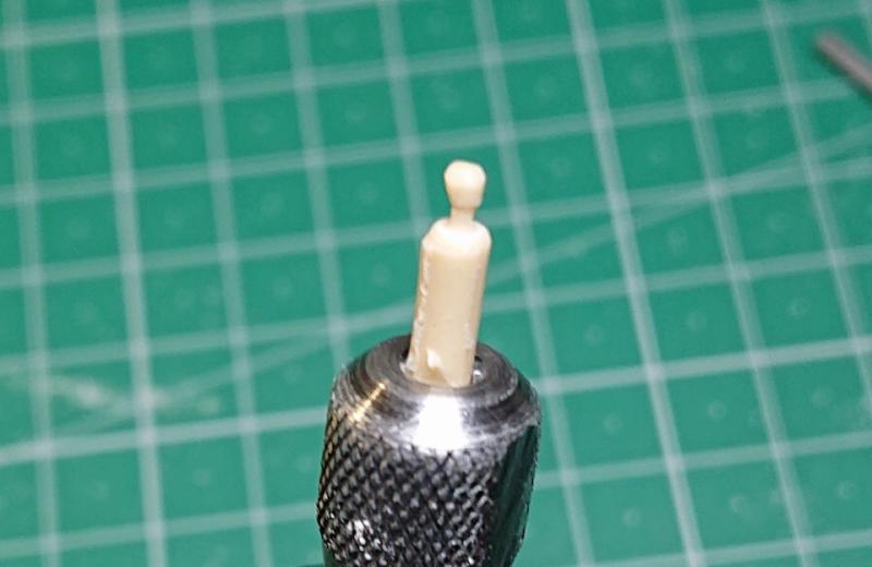

Messagede countach53 » 20 Mai 2026, 23:36
Pour la Megane, fabrication du levier de vitesse en combinant du tournage et quelques coups de lime pour obtenir la forme ovale du pommeau. Celui-ci fait un peu plus de 1 mm sur sa grande longueur.
