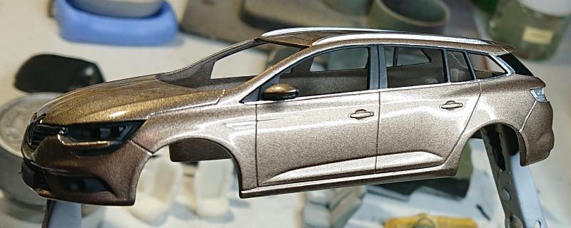

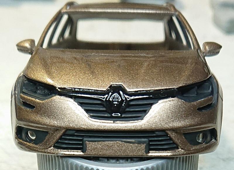

Sur la Megane, maintenant que le vernis est bien sec, je commence la peinture des détails, notamment le noir mat sur la face AV.

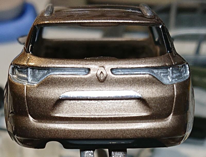

Pas du tout. La pose du bare metal demande un peu de soin, c'est vrai, mais c'est assez rapide quand les gravures sont nettes. Ce qui est le cas ici puisque j'ai peint à l'aérographe. La qualité des gravures permet des délimitations bien propres car ça guide la pointe de cutter pour la coupe.
Exemple ici avec le bandeau d'éclairage de plaque
Pour les barres de toit, j'ai utilisé le BMF alu mat qui donne un résultat bien plus réaliste qu'une peinture.
Pour les chromes, je doute que j'arriverai à obtenir des délimitations aussi nettes sur les baguettes très fines du bas des vitrages latéraux.
Concernant le noir, il est en réalité plus proche d'un satiné que d'un mat. J'utilise la référence 72.751 dans la gamme Air de Vallejo. Sa fluidité est idéale pour ce type de finition et elle est plus agréable à travailler que la X18 ou la XF1 de Tamiya. Je la pose au pinceau sans avoir de traces disgracieuses, ce qui m'évite le masquage fastidieux qui aurait été nécessaire pour une pose à l'aéro.

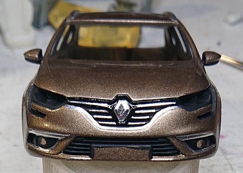

Fin de la pose du BMF sur cette Megane. Pour la face avant, il manque malheureusement les gravures qui délimitent les baguettes chromées. C'est vrai que c'est très petit donc pas facile à mouler en zamak. Donc la seule méthode qui m'a semblée jouable était de découper de fine bandes dans la feuille chromée pour les déposer délicatement à la bonne place puis lisser au maximum. Le résultat est loin d'être parfait mais, à l'oeil nu, ça passe.
Et pour le logo, des petites retouches seraient nécessaires.

countach53 a écrit:.../...à l'oeil nu, ça passe. .../...
Ca passe oui... :roi:
Merci pour le partage !
Messages: 19181
Re: Les voitures de mon père
Messagede LHF » 28 Avr 2026, 08:53
Largement ! la photo est au moins zoomée 4 fois !

LHF a écrit:Largement ! la photo est au moins zoomée 4 fois !
C'est vrai. La macro révèle souvent des détails qui sont difficilement détectables à l’œil nu. Il n'empêche qu'il y a toujours une petite frustration quand on sait où se logent certaines anomalies. [img]images/icones/icon9.gif[/img]
