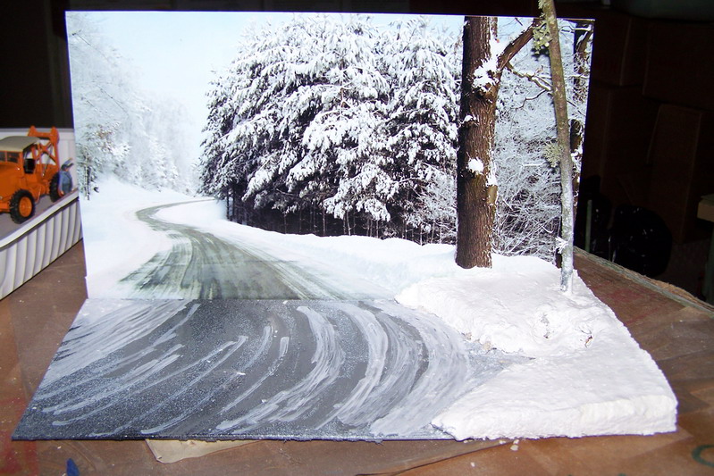

Une fois collée sur un support et un contrefort arrière pour la tenir debout, il me restait à définir le prolongement horizontal de la vue.
Comme pour le thème « Plein Air » de juin 2010, j'ai fait un mortier pour prolonger, le bas-coté.
J'ai « impacté » avant la prise complète du ciment, un caillou pour faire ; la trace de la voiture et l'obstacle qui occasionne les dégâts.
Un morceau de branche pour prolonger le bosquet.
Passons à la peinture :
la route est un dégradé de noir au gris clair en plusieurs couches.
L'astuce consiste à partir d'une peinture acrylique mat et pulvériser une bombe auto brillante qui par différence de composants permet d'avoir du mat et du brillant qui fait le « brillant d'une route verglacée ».
Une fois la route sèche, je l'ai masquée pour peindre le bas-coté blanc satiné. Après peinture généreusement appliquée, j'ai laissé le pinceau tremper sans le rincer, dans très peu d'eau.
Cela m'a permis une fois l'ensemble sec, de passer « un jus » blanc sur la route pour prolonger les marques de traces de neige.
Le fond de décor est près
photo du dio vide.

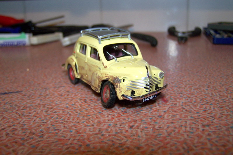

Reste à s’occuper de la 4CV.
Lorsque la collection 4CV est sortie j’avais engrangé plusieurs modèles N° 1 pour effectuer plusieurs transfo publicitaires. (que je n’ai toujours pas exécutées pour l’instant)
J’ai donc sacrifié dans mon stock un modèle que j’ai coincé dans mon étau d’établi.
Après avoir démonté l’axe des roues , j’ai tordu le coté écrasé et remonté la roue.
Un « jus »marron passé sur les cotés pour représenter la glissade dans le talus et voilà
J’ai ma voiture accidentée (elle me servira ultérieurement dans mon dio).
